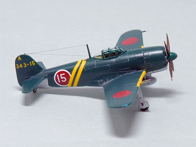

こうして完成した紫電改だが、大判画像でも鑑賞に堪えられる程度の仕上がりを得られたと思う。
