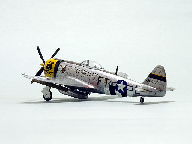

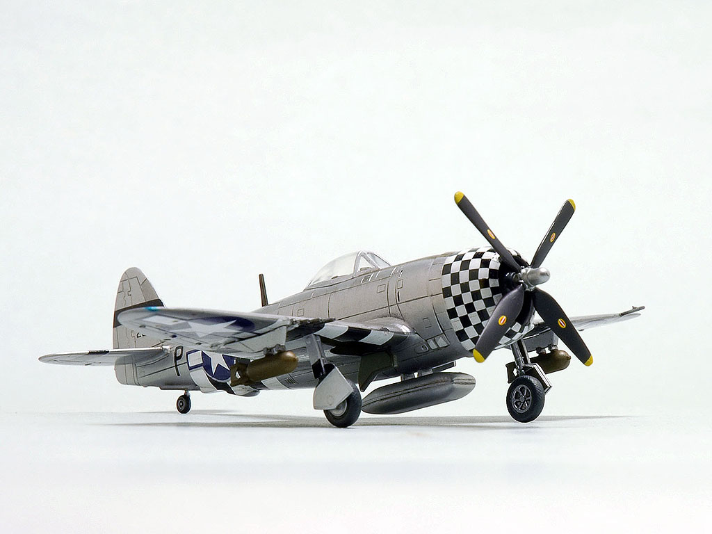

パーツ構成もシンプルで、前作同様大変組み易い。今回はちょっと張り切って、多少のディテールアップを試みた。
左右合計8丁もあるブローニング M2
機関銃は、小スケールでも圧倒的な存在感を主張しており、まずはこの銃口の開口を行う。 ケガキ針で中央をそっと突き、その穴をガイドにしてφ0.25mm
のドリルで穴を開ける。これだけでもリアル感がぐっと向上する。次に、武装であるが、ロケットランチャーも前後を開口する。これは機銃よりも太いから、工作も比較的容易である。もし、これから製作される方がいらっしゃれば、是非挑戦していただけたらと思う。 爆弾は、羽(整流板?)が、弓矢の羽を十字にしたように簡略されていたので、成型した上で後ろから見ると、◇形になるように、0.12mm
のプラペーパーで羽を追加する。 あとは、ピトー管にある刺状の▲を追加する。
塗装は、まず #1200
のサーフェイサーを吹いて下地を作る。完全に乾いたら
#1000, #1500
位のペーパーで表面を整え、次にベースホワイトを吹く。 オリーブドラブの反射防止帯は、あらかじめ吹いておいてマスキングしておく(デカールも用意されているが、当然ながら塗装したほうがリアルだ)。今回は銀塗装なので、小スケールと言えども単調にならないように、所々パネルのトーンを変える。先に若干の黒を混ぜた銀を全体に吹いて、完全に乾いたらくすんだ感じを残したいパネルをマスクする。
次に、本来の銀色を重ねる。小スケールなので、トーンの変化は二段くらいで十分だろう。ちなみに銀塗装は塗膜が他の非メタル色に比べ弱いので、塗料に若干クリアーを混ぜておくと塗膜の強度が増す(と思う)。こうするとマスキングの際にも塗膜が剥がれにくくなる
この状態で完全に乾くと、塗膜にも十分な強度と滑らかさを有していたので、マスキングを剥がしてデカールを貼る。
デカールを貼り終えたら、オリーブドラブの反射防止帯を再びマスキングし、クリアーを厚めに吹く。
完全に乾いたら再びマスキングを剥がし、エナメルでスミ入れ。 またまたオリーブドラブをマスキングして、仕上げのクリアーを吹く。 脚や増槽、爆装などの小部品を取り付け、完成である。
こうして完成した機体を眺めていると、地面を擦りそうなメタボ気味(笑)の巨大な胴体が目に飛び込んでくる。1/144
でありながら、圧倒的な迫力である。
