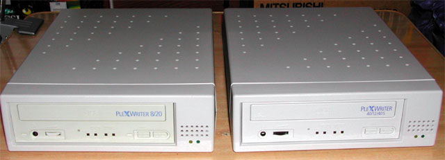

今回は SCSI モデルと言うこともあり、購入層は比較的 CD-R に詳しいユーザーやマニアの方の購入がメインになると思いますので、ATAPI モデルのレポートのように PC へ内蔵するという方法では、物足りないですね。 従いまして、オモシロ CD-R 解説 第四回で使用した外付け SCSI ケースに内蔵する事にしました。 やっぱり SCSI モデルは外付けでなくっちゃ! (^o^)ノ
なお、今回は比較用に、同社の歴代 SCSI CD-R ドライブの中でも特に名機の誉れ高い、PX-R820TSi を参加させて、同じメディアを同条件で焼いて、音質を比較してみましょう。
PX-R820TSi(左)と PX-W4012TS(右)
